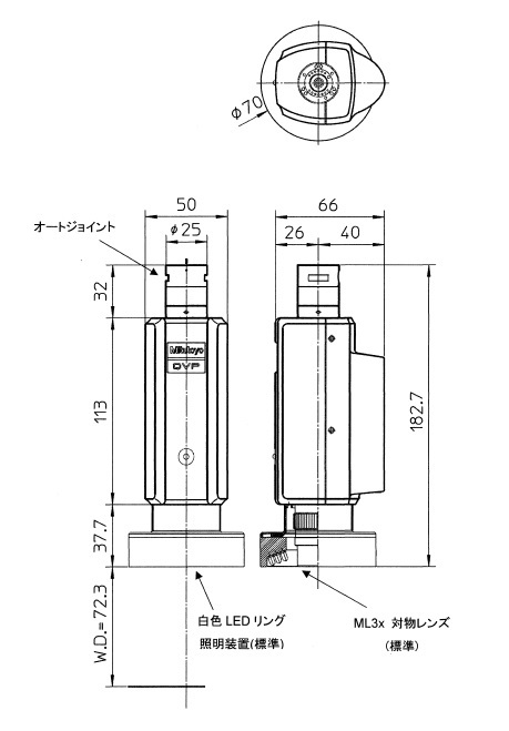

クイックビジョンプローブ QVP
CNC三次元測定機における画像測定の全自動化を可能にするため、ミツトヨが画像測定機で長年培ってきた技術をベースに開発されたCNC三次元測定機専用の画像プローブです。
符号 | QVP |
QVP本体 鏡筒倍率(倍) |
0.375 |
QVP本体 光学倍率(倍)(1倍) |
0.375 |
QVP本体 光学倍率(倍)(3倍) |
1.125 |
QVP本体 光学倍率(倍)(5倍) |
1.875 |
QVP本体 光学倍率(倍)(10倍) |
3.75 |
QVP本体 観察範囲(mm)(1倍) |
9.6×12.8 |
QVP本体 観察範囲(mm)(3倍) |
3.2×4.3 |
QVP本体 観察範囲(mm)(5倍) |
1.9×2.6 |
QVP本体 観察範囲(mm)(10倍) |
1.0×1.3 |
QVP本体 作動距離(mm)(1倍) |
61 |
QVP本体 作動距離(mm)(3倍) |
72.3 |
QVP本体 作動距離(mm)(5倍) |
61 |
QVP本体 作動距離(mm)(10倍) |
51 |
QVP本体 照明 リング |
白色LED:消費電力5W以下 |
QVP本体 照明 落射 |
白色LED:消費電力5W以下 |
QVP本体 CCDサイズ(inch) |
1/3 |
QVP I/F BOX 質量(g) |
3800 |
QVP I/F BOX 周波数 |
50/60Hz |
QVP I/F BOX 電源電圧 |
AC100~240 |
