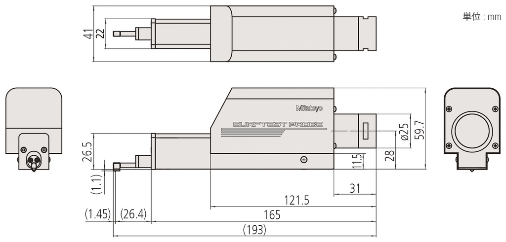

SURFTEST PROBEは、CNC三次元測定機上で粗さ計測が可能な、粗さ測定用プローブです。
  • SURFTEST PROBEは、CNC三次元測定機上で粗さ計測が可能な、粗さ測定用プローブです。
    プローブはスキッド式の粗さ検出器を採用し、プローブ内部の駆動機構により粗さ測定を行うことが可能です。粗さ測定および粗さ解析には、専用ソフトウェアSURFPAK-SPを使用します。
  • 三次元測定機上でワークの段取りを替えることなく、接触式粗さ計測が可能です。PH10M/PH10MQに装着し、プローブ姿勢を変更することで様々な傾斜面の粗さ測定も可能です。また、他のCMMプローブとの共存も可能で、オートプローブチェンジャACR3等を使うことにより、寸法計測から粗さ計測まで全自動で計測が可能です。
  • ハンディータイプ粗さ測定機、SJシリーズで培ったノウハウを活かし、対象物に合せた多様な検出器を用意しています。
    更に、クリーニングユニット(オプション)を使用し、クーラントなどの水分が付着した粗さ検出器を清掃することで、粗さ測定の信頼性を向上させることが可能です。
符号 SURFTEST PROBE
 測定速度(mm/s)
0.25,0.5,0.75
 測定範囲
AUTO, 40, 100, 360µm
 測定力(N)
0.00075
