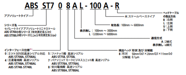

CADデータダウンロード制御用リニヤスケール(リニアエンコーダ)ABS ST700シリーズ(3D)
ST700 Series
| 符号 | ST7□8(A) | ST7□8(A)L |
| ケーブル出し口 | R/L/U/D | R/L/U/D |
| 有効測定長 (単位:㎜) |
100 | - |
| 200 | - | |
| 300 | - | |
| 400 | - | |
| 500 | - | |
| 600 | - | |
| 700 | - | |
| 800 | - | |
| 900 | - | |
| 1000 | - | |
| 1100 | - | |
| 1200 | - | |
| 1300 | - | |
| 1400 | - | |
| 1500 | - | |
| 1600 | - | |
| 1700 | - | |
| 1800 | - | |
| 1900 | - | |
| 2000 | - | |
| 2100 | - | |
| 2200 | - | |
| 2300 | - | |
| 2400 | - | |
| 2500 | - | |
| 2600 | - | |
| 2700 | - | |
| 2800 | - | |
| 2900 | - | |
| 3000 | - | |
| - | 3200 | |
| - | 3400 | |
| - | 3600 | |
| - | 3800 | |
| - | 4000 | |
| - | 4200 | |
| - | 4400 | |
| - | 4600 | |
| - | 4800 | |
| - | 5000 | |
| - | 5200 | |
| - | 5400 | |
| - | 5600 | |
| - | 5800 | |
| - | 6000 |
