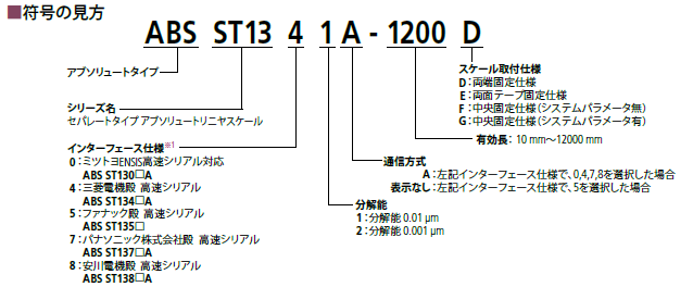

CADデータダウンロード制御用リニヤスケール(リニアエンコーダ)ABS ST1300シリーズ(3D)
ST1300 Series
| 符号 | ST1300 | ST1300 | ST1300 |
| 取付仕様 | D (両端固定) | E (両面テープ) | F、G (両端固定) |
