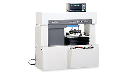

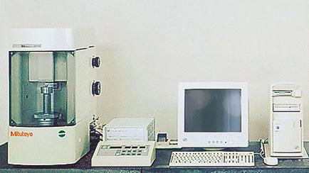

主要装置
  1. 1.リングマスタ内径測定機 RM-120
  2. 2.ロックウェル硬さ標準試験機 SHT-31
リングマスタ内径測定機 RM-120
