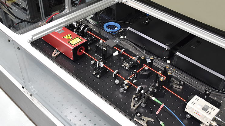

  2. 2.光周波数コム装置(自社製)
  3. 3.長さ用633 nmよう素分子吸収線波長安定化He-Ne レーザ装置
光周波数コム装置
